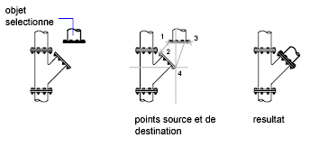

Dans l'exemple suivant, deux paires de points sont utilisées pour aligner la canalisation en 2D à l'aide de la commande ALIGNER. L'accrochage aux objets Extrémité permet d'aligner les tuyaux avec précision.
