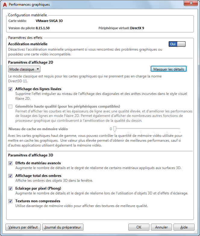

- Configuration matérielle
- Affiche les informations sur le matériel graphique, notamment la carte vidéo, la version du pilote et le périphérique virtuel courant.
- Paramètres des effets
- Définit les options d'accélération matérielle.
- Accélération matérielle
- Active l'accélération matérielle et permet de contrôler tous les paramètres d'effets disponibles pour le pilote courant. Lorsqu'elle est désactivée, seule l'option Affichage des lignes de lissage est activée et le mode bascule en mode logiciel par défaut.
- Paramètres d'affichage 2D
- Active l'accélération matérielle et permet de contrôler tous les paramètres d'effets disponibles pour le pilote courant. Lorsqu'elle est désactivée, seule l'option Affichage des lignes lissées est activée.
- Liste déroulante Mode
- Vous pouvez sélectionner un mode de configuration approprié en fonction de votre carte graphique. Par défaut, le mode avancé est sélectionné pour les cartes graphiques DirectX 11.
- Mode de base : recommandé pour les cartes graphiques d'entrée de gamme avec une capacité de traitement minimale et une mémoire limitée ou nulle.
- Mode intermédiaire : recommandé pour les cartes graphiques de gamme intermédiaire avec une certaine capacité de traitement, mais une quantité de mémoire limitée.
- Mode avancé : recommandé pour les cartes graphiques haut de gamme incluant une quantité de mémoire et une capacité de traitement significatives.
- Bouton Détails
- Contrôle l'affichage des options 2D, telles que la fonction Affichage des lignes lissées et Géométrie haute qualité. Par défaut, l'affichage est réduit pour les options Affichage des lignes lissées, Géométrie haute qualité et Niveau de mémoire de la mise en cache vidéo. Cliquez sur le bouton Détails pour afficher ces options.
- Affichage des lignes de lissage
- Gère l'état de l'effet anti-crénelage plein écran. Cette option supprime l'effet irrégulier dans l'affichage des lignes diagonales et des arêtes incurvées. Lorsque l'option Géométrie haute qualité (pour les appareils compatibles) est activée, l'option Affichage des lignes lissées est toujours activée. Dans le cas contraire, vous pouvez l'activer ou la désactiver.
- Géométrie haute qualité (pour les appareils compatibles)
- Crée des courbes et des épaisseurs de ligne de grande qualité et active automatiquement l'option Affichage des lignes lissées.
Remarque : Cette option est uniquement disponible pour les périphériques virtuels DirectX 11 (ou version ultérieure).
- Niveau de mise en cache de la mémoire vidéo
- Les cartes graphiques haut de gamme vous permettent de contrôler la quantité de mémoire vidéo qui sera utilisée pour mettre des graphiques en cache. Une valeur plus élevée permettra d'obtenir une meilleure performance, sauf si d'autres applications utilisent également de la mémoire vidéo.
Remarque : Il est déconseillé d'utiliser une application d'accès à distance, telle que NetMeeting, Bureau à distance ou tout logiciel d'émulation de Windows conjointement avec l'accélération graphique. La plupart des applications d'accès à distance ne prennent pas en charge l'accélération à distance et peuvent provoquer des pannes générales ou une instabilité de l'affichage. Avant d'utiliser une application d'accès à distance avec un produit basé sur AutoCAD, vérifiez auprès de votre revendeur de logiciels qu'elle prend en charge l'accélération graphique. Si tel n'est pas le cas, désactivez l'accélération graphique avant de lancer le logiciel d'accès à distance ou utilisez le commutateur de ligne de commande /NOHARDWARE pour démarrer un produit basé sur AutoCAD en mode logiciel.
- Paramètres d'affichage 3D
- Effets de matériau avancés
- Contrôle l'état de l'effet des matériaux avancés à l'écran.
- Affichage total des ombres
- Active l'affichage des ombres dans la fenêtre.
- Eclairage par pixel (Phong)
- Active le calcul des couleurs pour des pixels individuels. Lorsque cette option est activée, les objets 3D et les effets d'éclairage sont adoucis dans la fenêtre.
- Valeurs par défaut
- Restaure les valeurs par défaut en fonction de l'évaluation des performances de la carte graphique.
- Journal du préparateur
- Affiche le journal du préparateur, qui lit votre système et décide de l'utilisation d'une application logicielle ou matérielle pour les fonctions qui prennent en charge les deux. Les fonctionnalités compatibles avec votre système sont activées ; celles qui risquent de ne pas fonctionner sont désactivées. Un fichier journal affiche les résultats, y compris les informations relatives à votre carte graphique.
