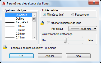

Définit l'épaisseur de ligne courante et les unités d'épaisseur de ligne, gère l'affichage et l'échelle d'affichage des épaisseurs de ligne et indique l'épaisseur de ligne par défaut des calques.
Les options suivantes s'affichent.
Affiche les épaisseurs de ligne disponibles.
Les valeurs d'épaisseurs de ligne comportent des paramètres standard tels que DUCALQUE, DUBLOC et DEFAUT. La valeur DEFAUT est définie par la variable système LWDEFAULT, dont la valeur initiale est 0.01 pouces ou 0.25 mm. Tous les nouveaux calques utilisent la valeur par défaut. La valeur d'épaisseur de ligne 0 trace avec l'épaisseur de ligne la plus réduite possible sur le périphérique de traçage et s'affiche à un pixel dans l'espace objet.
Affiche l'épaisseur de ligne courante. Pour définir l'épaisseur de ligne courante, sélectionnez une épaisseur de ligne dans la liste correspondante et cliquez sur OK.
Indique si les épaisseurs de ligne s'affichent en millimètres ou en pouces. (Variable système LWUNITS)
Indique les valeurs d'épaisseur de ligne en millimètres. (Variable système LWUNITS)
Indique les valeurs d'épaisseur de ligne en pouces. (Variable système LWUNITS)
Détermine si les épaisseurs de ligne s'affichent dans le dessin courant. (Variable système LWDISPLAY)
Si cette option est sélectionnée, les épaisseurs de ligne s'affichent dans l'espace objet comme dans l'espace papier. Le temps de régénération peut augmenter si les épaisseurs de ligne sont supérieures à un pixel. Les épaisseurs de ligne sont toujours tracées, même si elles ne sont pas affichées.
Gère l'épaisseur de ligne DEFAUT des calques. (variable système LWDEFAULT).
Gère la mise à l'échelle de l'épaisseur de ligne dans l'onglet Objet. Ce paramètre n'a aucune incidence sur les présentations.
Dans l'onglet Objet, les épaisseurs de ligne s'affichent en pixels. Ces épaisseurs sont affichées avec une largeur en pixels proportionnelle à la valeur en unités réelles selon laquelle elles sont tracées. Si vous utilisez un écran haute résolution, vous pouvez régler l'échelle d'affichage des épaisseurs de ligne de manière à mieux restituer leurs différences. La liste des épaisseurs de ligne indique l'échelle d'affichage courante.
