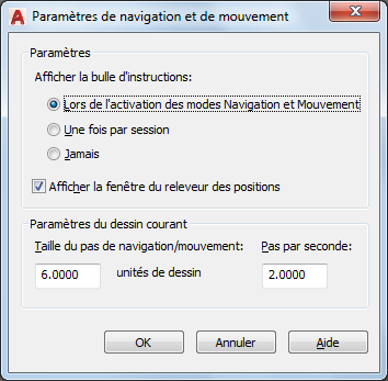

Les options suivantes s'affichent.
Définit les paramètres associés à la bulle Mappages de Navigation et Mouvement et à la fenêtre du releveur des positions.
Spécifie que la bulle Mappages de Navigation et Mouvement doit s'afficher chaque fois que vous entrez en mode Navigation ou Mouvement.
Indique que la bulle Mappages de Navigation et Mouvement s'affiche la première fois que vous accédez au mode Navigation ou Mouvement dans chaque session AutoCAD.
Indique de ne jamais afficher la bulle Mappages de Navigation et Mouvement.
Indique si la fenêtre du releveur des positions s'ouvre lorsque vous entrez en mode Navigation.
Indique les paramètres de navigation et de mouvement spécifiques au dessin courant.
Définit la taille de chaque pas dans les unités de dessin (variable système STEPSIZE).
Indique le nombre de pas par seconde (variable système STEPSPERSEC).
