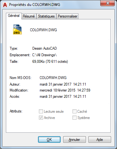

Onglet Général (boîte de dialogue Propriétés du dessin)
Affiche des informations en lecture seule fournies par le système d'exploitation concernant le fichier de dessin.
PROPDESS (commande) Trouver
Liste d'options
Les options suivantes s'affichent.
Nom du fichier
Affiche l'icône du fichier et son nom.
Type, Emplacement, Taille
Affiche le type du fichier, son emplacement et sa taille.
Nom MS-DOS, Auteur, Modification, Accès
Affiche le nom MS-DOS du fichier, la date de sa création, l'heure et la date de sa dernière modification et de sa dernière ouverture.
Attributs
Indiquent les attributs système du fichier. Ces valeurs peuvent être modifiées dans l'Explorateur Windows.
Lecture seule
Indique que le fichier est en lecture seule; il ne peut être ni modifié, ni supprimé accidentellement.
Archiver
Indique que le fichier doit être archivé. Ce paramètre sert à déterminer les fichiers devant être archivés.
Caché
Indique que le fichier est un fichier caché; vous devez connaître son nom pour pouvoir l'afficher ou l'utiliser.
Système
Indique que le fichier est un fichier système. Un dessin ne peut pas avoir l'attribut Système.
