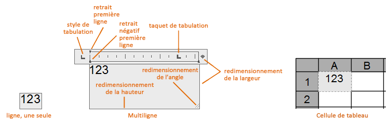

Editeur de texte sur place
Crée ou modifie des objets texte sur une ou plusieurs lignes.
En fonction du type d'objet texte sur lequel vous travaillez, l'éditeur peut sembler différent.

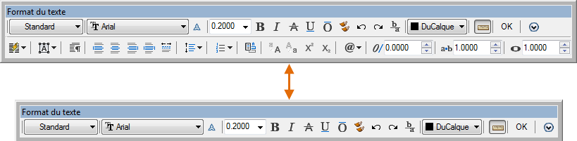

Afficher la barre d'outils
Gère l'affichage de la barre d'outils Format du texte. Cette option définit la variable système MTEXTTOOLBAR. (Indisponible pour le texte sur une seule ligne.)
Afficher les options
Développe la barre d'outils Format du texte pour afficher plus d'options. (Indisponible pour le texte sur une seule ligne.)
Afficher la règle
Gère l'affichage de la règle. (Non disponible pour les cellules de tableau et le texte d'une seule ligne)
Cliquez sur la règle avec le bouton droit de la souris pour afficher le menu contextuel.
  • Définir la largeur du TextMult. Entrez la largeur à appliquer à toutes les colonnes d'un texte multiligne comportant plusieurs colonnes.
  • Définir la hauteur du TextMult. Entrez la hauteur à appliquer à toutes les colonnes d'un texte multiligne comportant plusieurs colonnes.
