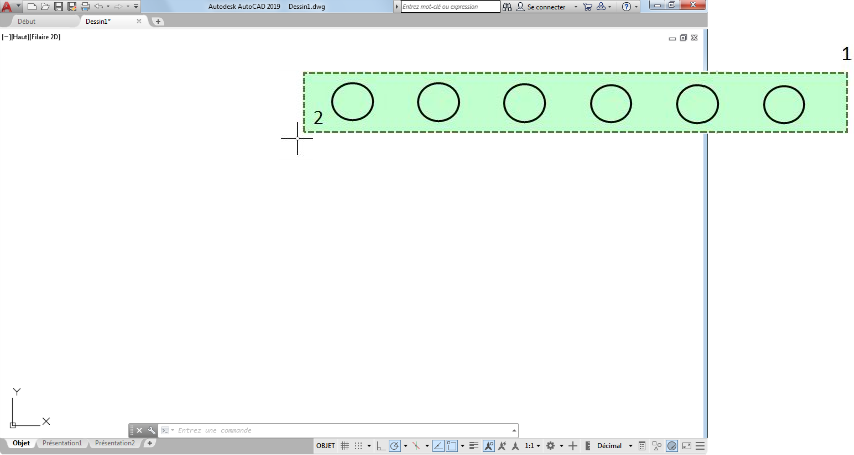

La variable SELECTIONOFFSCREEN activée permet de sélectionner les entités qui sont hors de l'écran (le point 1, dans le graphique, est en dehors de l'écran principal).
