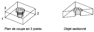

Définit le plan de coupe à partir de trois points.
Utilise un point permettant de déterminer le côté de l'objet sectionné à conserver. Le point ne peut pas appartenir au plan de coupe.
Conserve les deux côtés des objets sectionnés.
