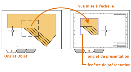

Mise à jour de la rubrique : révision des parties du texte pour plus de clarté. Les fenêtres de présentation sont des objets qui affichent des vues de l'espace objet. Vous les créez et les ajustez avant de les placer dans l'espace papier d'une présentation.
Vous pouvez créer une ou plusieurs fenêtres sur chaque présentation. Chaque fenêtre de présentation ressemble à un écran de télévision en circuit fermé avec une vue du modèle ajusté et orienté selon vos besoins.
Création de fenêtres de présentation
Lorsque vous utilisez la commande FMULT pour créer une fenêtre de présentation, vous spécifiez la vue que vous souhaitez afficher en utilisant l'une des méthodes suivantes :
Remarque : Il est important de créer des fenêtres de présentations avec le calque. Lorsque vous êtes prêt à sortir votre dessin, vous pouvez désactiver ce calque pour afficher la fenêtre de présentation sans son contour.

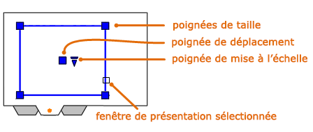

Modification de fenêtres de présentation
Après avoir créé une fenêtre de présentation, vous pouvez modifier sa taille, ses propriétés, ainsi que l'ajuster et la déplacer en fonction de vos besoins.
Remarque : Comme il s'agit d'objets, vous pouvez également utiliser des commandes d'édition, telles que COPIER, DEPLACER et EFFACER dans les fenêtres de présentation.
