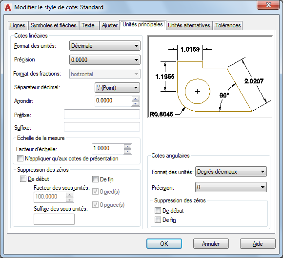

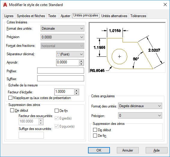

Définit le format et la précision des unités de cotation principales, ainsi que les préfixes et les suffixes du texte de cote.
COTSTYLE (commande) Trouver :
Les options suivantes s'affichent.
Définit le format et la précision des cotes linéaires.
Définit le format des unités courantes pour tous les types de cote, à l'exception des cotes angulaires (variable système DIMLUNIT)
La taille relative des nombres des fractions empilées est basée sur la variable système DIMTFAC (les valeurs de tolérance utilisent cette variable système de la même façon).
Affiche et définit le nombre de décimales dans le texte de cote (variable système DIMDEC)
Définit le format des fractions (variable système DIMFRAC)
Définit le séparateur des formats décimaux (variable système DIMDSEP)
Définit la valeur d'arrondi la plus proche pour les mesures des cotes, pour tous les types de cote hormis les cotes angulaires. (variable système DIMRND).
Si vous entrez la valeur0.25, toutes les distances sont arrondies au quart d'unité le plus proche. Si vous entrez la valeur 1.0, toutes les distances de cote sont arrondies à l'entier le plus proche. Notez que le nombre de chiffres après la virgule dépend de la valeur du paramètre Précision.
Inclut un préfixe spécifié dans le texte de cote. (variable système DIMPOST)
Vous pouvez entrer un texte ou utiliser des codes de contrôle pour afficher des symboles spéciaux. Par exemple, le code de contrôle %%c affiche le symbole diamètre. Lorsque vous entrez un préfixe, il remplace les préfixes par défaut, comme ceux utilisés dans les cotes de diamètre et de rayon
Si vous spécifiez des tolérances, le préfixe est ajouté à ces tolérances, ainsi qu'à la cote principale.
Pour plus d'informations, voir la section Codes de contrôle et caractères spéciaux.
Inclut un suffixe spécifié dans le texte de cote. (variable système DIMPOST)
Vous pouvez entrer un texte ou utiliser des codes de contrôle pour afficher des symboles spéciaux. Par exemple, si vous entrez le texte mm, un texte de cote similaire à celui figurant dans l'illustration est utilisé. Lorsque vous entrez un suffixe, il remplace tous les suffixes par défaut
Si vous spécifiez des tolérances, le suffixe est ajouté à ces tolérances, ainsi qu'à la cote principale.
Définit les options d'échelle linéaire. S'applique principalement aux dessins hérités.
Définit un facteur d'échelle pour les cotes linéaires. Il est recommandé de ne pas modifier cette valeur, définie par défaut sur 1.00. (variable système DIMLFAC)
Par exemple, si vous entrez 2, la cote d'une ligne de 1 pouce s'affiche avec une valeur de deux pouces. La valeur ne s'applique ni aux cotes angulaires, ni aux valeurs d'arrondi ou aux valeurs de tolérance positives ou négatives
Applique la valeur de l'échelle de mesure uniquement aux cotes créées dans les fenêtres de présentation. Cette case doit être désélectionnée, sauf lors de l'utilisation de cotes non associatives (variable système DIMLFAC)
Gère la suppression des zéros de début et de fin, et des valeurs de pieds et de pouces nulles (variable système DIMZIN)
Les paramètres de suppression des zéros s'appliquent également aux conversions de réels en chaînes effectuées par les fonctions AutoLISP® rtos et angtos. (Non disponible pour AutoCAD LT).
Supprime les zéros de début de toutes les cotes décimales. Par exemple, 0.5000 devient .5000. Sélectionnez De début pour que les distances de cote inférieures à 1 unité s'affichent dans les sous-unités.
Définit le nombre de sous-unités d'une unité. Il permet de calculer la distance de cote dans une sous-unité lorsqu'elle est inférieure à une unité. Par exemple, entrez 100 si le suffixe est m et le suffixe de sous-unité doit s'afficher en cm.
Inclut un suffixe à la sous-unité de valeur de cote. Vous pouvez entrer un texte ou utiliser des codes de contrôle pour afficher des symboles spéciaux. Par exemple, entrez cm pour .96m pour voir s'afficher 96cm.
Supprime les zéros de fin de toutes les cotes décimales. Par exemple, 12.5000 devient 12.5 et 30.0000 devient 30.
Supprime la partie en pieds d'une cote exprimée en pieds et en pouces si la distance est inférieure à un pied. Par exemple, 0'-6 1/2" devient 6 1/2".
Supprime la partie exprimée en pieds d'une cote en pieds et en pouces si la distance représente un nombre entier. Par exemple, 1'-0" devient 1'.
Affiche et définit le format d'angle courant des cotes angulaires.
Définit le format des unités angulaires (variable système DIMAUNIT)
Définit le nombre de décimales des cotes angulaires (variable système DIMADEC)
Gère la suppression des zéros de début et de fin (variable système DIMAZIN)
Supprime les zéros de début de toutes les cotes décimales angulaires. Par exemple, 0.5000 devient .5000.
Vous pouvez également afficher les distances de cote inférieures à une unité dans des sous-unités.
Supprime les zéros de fin des cotes décimales angulaires. Par exemple, 12.5000 devient 12.5 et 30.0000 devient 30.
Affiche les images de cotation d'exemple qui montrent les effets des changements que vous apportez aux paramètres de style de cote.
