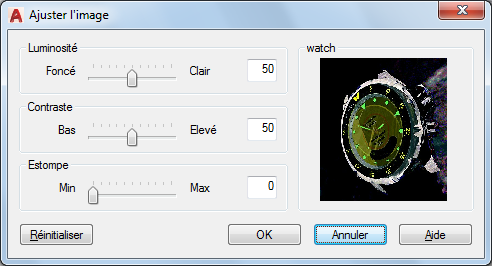

Gère l'affichage de l'image sélectionnée en ajustant la luminosité, le contraste et l'estompe.
AJUSTEIMAGE (commande) Trouver
Le réglage de ces valeurs modifie l'affichage de l'image, sans modifier le fichier correspondant.
Les options suivantes s'affichent.
Gère la luminosité et indirectement le contraste de l'image. Plus la valeur est élevée, plus l'image est lumineuse et plus le nombre de pixels qui deviennent blancs lorsque vous augmentez le contraste est important.
Gère le contraste et indirectement l'estompage de l'image. Plus la valeur est élevée, plus la couleur principale ou secondaire de chaque pixel est forcée.
Gère l'estompage de l'image. Plus la valeur est élevée, plus l'image se fond avec la couleur de l'arrière-plan. Si la valeur est 100, l'image est complètement fondue dans l'arrière-plan. Si vous modifiez la couleur d'arrière-plan de l'écran, l'image est estompée dans cette nouvelle couleur. Lors du traçage, la couleur d'arrière-plan de l'estompage est le blanc.
Affiche un aperçu de l'image sélectionnée. L'aperçu est mis à jour de façon dynamique pour tenir compte des modifications apportées à la luminosité, au contraste et à l'estompe.
Rétablit les valeurs par défaut de luminosité, de contraste et d'estompage (respectivement 50, 50 et 0).
