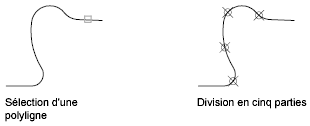

Spécifie un objet géométrique, par exemple une ligne, une polyligne, un arc, un cercle, une ellipse ou une spline.
Place des points à intervalles réguliers le long des objets sélectionnés. Le nombre d'objets point créés est inférieur de un au nombre de segments que vous spécifiez.

L'illustration représente un arc divisé en parties égales à l'aide d'un bloc constitué d'une ellipse orientée verticalement.
