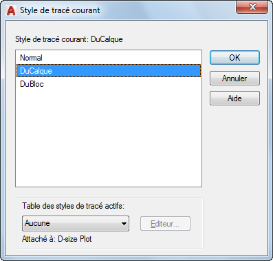

Indique le style de tracé des nouveaux objets.
STYLETRACEUR (commande) Trouver
Les options suivantes s'affichent.
Affiche le style de tracé courant.
Affiche les styles de tracé disponibles pour un objet, y compris le style par défaut NORMAL. Un style de tracé est un ensemble de paramètres définissant la couleur, le panachage, l'échelle de gris, le tramage, le type de ligne, l'épaisseur de ligne, les styles d'extrémité, les styles de jointure et les styles de remplissage.
Affiche la table des styles de tracé affectée à la présentation ou à la fenêtre courante. Une table des styles de tracé est un ensemble de définitions de styles de tracé.
Affiche l'éditeur de la table des styles de tracé, qui vous permet de modifier les styles de tracé de la table.
Affiche la fenêtre ou l'onglet (onglet Objet ou onglet de présentation) auquel la table des styles de tracé est attachée.
