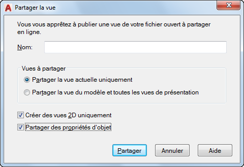

Boîte de dialogue Partager la vue
Définit des options pour créer une vue partagée.
PARTAGERVUE (commande) Trouver
Liste d'options
Les options suivantes s'affichent.
Nom
Désigne la vue partagée. Le nom, limité à 255 caractères, peut comporter des lettres, des chiffres, des espaces et tout caractère spécial qui n'est pas utilisé à d'autres fins par le système d'exploitation ou ce programme.
Vues à partager
Publie une représentation de l'espace courant ou la totalité du dessin pour l'affichage et le partage en ligne. Ceci facilite la communication et la collaboration avec les différents intervenants sans partager les fichiers DWG source.
Vue courante uniquement
Publie les étendues détachées de l'espace objet ou la présentation courante.
Partager une vue de modèle et toutes les vues des présentations
Publie les étendues détachées de l'espace objet et toutes les présentations.
Créer des vues 2D uniquement
Limite la création de vues aux objets 2D.
Partager des propriétés d'objet
Détermine si les propriétés de l'objet sont extraites. Lorsque cette option est sélectionnée, le processus d'extraction dure plus longtemps, mais les objets peuvent ensuite être sélectionnés dans la visionneuse en fonction de leurs propriétés associées.
Partager
Démarre un processus d'arrière-plan pour extraire des données d'objets à télécharger vers un emplacement temporaire dans le cloud pour les afficher et les partager.
Remarque : Sur les ordinateurs 64 bits, le processus d'extraction est effectué localement et sur les ordinateurs 32 bits, le dessin est temporairement chargé dans un emplacement sécurisé et anonyme au sein de votre compte Autodesk pour Web et appareils mobiles pour le processus d'extraction.
