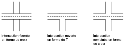

Création d'une intersection fermée en forme de croix
Vous pouvez, en effet, définir une intersection en forme de croix ou de T, et selon le cas, indiquer si vous préférez ouvrir, fermer ou fusionner la multiligne au niveau de l'intersection ou du T.
  1. Cliquez sur le menu Modification ObjetMultiligne.
  2. Dans la boîte de dialogue Outils de modification des multilignes, sélectionnez l'option Croix fermée.
  3. Sélectionnez la multiligne qui sera affichée au premier plan.
  4. Sélectionnez la multiligne qui apparaîtra à l'arrière-plan.
    AutoCAD change la forme de l'intersection. Sélectionnez les autres intersections que vous désirez modifier ou appuyez sur ENTREE pour mettre fin à la commande.
