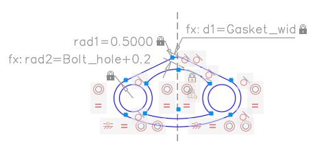

Le jeu de fonctionnalités de dessin paramétrique, qui comprend les contraintes géométriques, les contraintes dimensionnelles et les formules paramétriques, est utilisable dans les blocs.
Vous ne pouvez pas définir de contraintes dans AutoCAD LT, mais vous pouvez utiliser sans restriction les blocs qui sont définis dans un autre produit AutoCAD dans AutoCAD LT.
