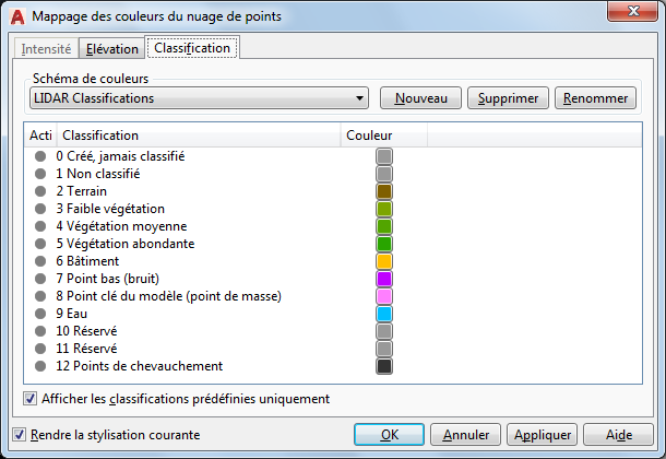

Modifie les paramètres du schéma de couleurs en vue de la stylisation de la classification du nuage de points.
NUAGEPOINTSPALETTE (commande) Trouver
Les stylisations Intensité, Elévation et Classification appliquent une couleur au nuage de points en fonction des données de point pertinentes dans le nuage de points. Vous pouvez choisir des schémas de couleurs prédéfinis tels que "Spectre" ou "Terre", ou encore créer vos propres schémas. Vous pouvez affecter le même schéma de couleurs aux stylisations Intensité et Elévation, ou assigner un schéma différent à chacune d'entre elles. La classification possède un jeu de schémas distinct.
Les options suivantes s'affichent.
Répertorie les schémas de couleurs définis pour la stylisation Classification. Choisissez un schéma de couleurs prédéfini ou créez-en un.
Sélectionnez ou désélectionnez cette option pour afficher ou masquer des classifications spécifiques.
Cliquez sur une couleur pour la modifier.
