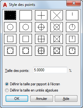

TYPEPT (commande) Trouver
Les options suivantes s'affichent.
Définit l'image utilisée pour afficher des objets point. Modifiez le style de points en sélectionnant une icône.
Le style de points est stocké dans la variable système PDMODE.
Définit la taille d'affichage des points. La valeur entrée peut être exprimée par rapport à l'écran ou en unités absolues. La taille d'affichage des points est stockée dans la variable système PDSIZE. Les points dessinés par la suite utilisent la nouvelle valeur.
Définit la taille d'affichage des points sous la forme d'un pourcentage de la taille de l'écran. La taille d'affichage ne change pas lors d'un zoom avant ou arrière.
Définit la taille d'affichage des points selon les valeurs spécifiées sous Taille des points. Vous pouvez agrandir les points ou les réduire en effectuant respectivement un zoom avant ou arrière.
