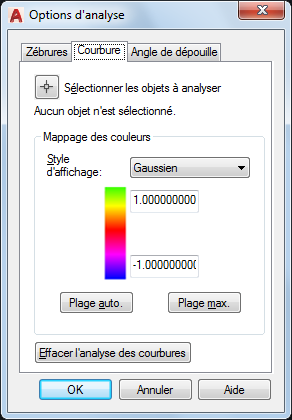

Modifie les paramètres d'affichage de l'analyse des courbes des objets solides et des objets de surface.
OPTIONSANALYSE (commande) Trouver
Les options suivantes s'affichent.
Vous invite à sélectionner les objets de surface à analyser. Une fois la sélection d'objets effectuée, appuyez sur Entrée pour retourner à la boîte de dialogue.
Spécifie l'affichage pour le mappage des couleurs. (Variable système VSACURVATURETYPE)
Entrez la valeur de courbure maximale. Lorsque la courbure de surface atteint cette valeur, elle s'affiche en vert. (VSACURVATUREHIGH)
Entrez la valeur de courbure minimale. Lorsque la courbure de surface atteint cette valeur, elle s'affiche en bleu. (Variable système VSACURVATURELOW)
Calcule la plage de courbure afin que 80 % des valeurs soient comprises dans les plages haute et basse. (Variables système VSACURVATUREHIGH et VSACURVATURELOW)
Calcule les plages maximale et minimale de tous les objets sélectionnés pour l'analyse des courbes. (Variables système VSACURVATUREHIGH et VSACURVATURELOW)
Supprime l'affichage de l'analyse des courbures de tous les objets dans le dessin courant.
