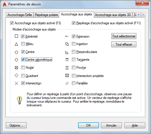

Onglet Accrochage aux objets (boîte de dialogue Paramètres de dessin)
contrôle les paramètres d'accrochage aux objets.
PARAMDESS (commande)
Remarque : L'onglet Accrochage aux objets 3D n'est pas disponible dans AutoCAD LT.

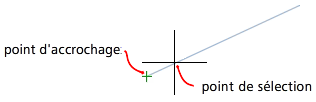

Les paramètres d'accrochage aux objets actifs vous permettent de définir un point d'accrochage en une position exacte d'un objet. Appuyez sur TAB pour passer d'une option à l'autre.
Liste d'options
Accrochage aux objets activé
Permet de déterminer si tous les modes d'accrochage aux objets spécifiés sont activés ou désactivés. (Variable système OSMODE)
Repérage d'accrochage aux objets activé
Avec le repérage d'accrochage aux objets, le curseur peut suivre les chemins d'alignement basés sur les modes d'accrochage aux objets courants lorsque vous spécifiez des points dans une commande. (variable système AUTOSNAP).
Modes d'accrochage aux objets
Dresse la liste des accrochages aux objets que vous pouvez activer sous forme d'accrochages aux objets actifs.

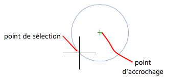

Centre
S'accroche au centre d'un arc, d'un cercle, d'une ellipse ou d'un arc elliptique.

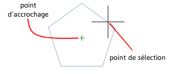

Centre géométrique
S'accroche au centre de gravité des splines et des polylignes fermées.

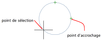

Quadrant
S'accroche au quadrant d'un arc, d'un cercle, d'une ellipse ou d'un arc elliptique.

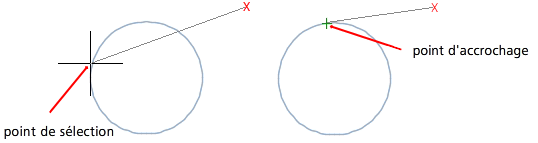

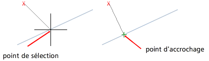

Intersection
S'accroche à l'intersection des objets géométriques.
Les intersections étendues comme indiqué ci-dessous sont disponibles uniquement en tant que remplacements lors de l'exécution d'une commande, et non en tant qu'accrochage aux objets actif.
Les intersections et les intersections étendues ne fonctionnent pas avec les bords ou les coins de solides 3D.
Remarque : Les résultats peuvent être différents si les accrochages aux objets Intersection et Intersection projetée sont activés.

Tout sélectionner
Active tous les modes d'accrochage aux objets.
Tout effacer
Désactive tous les modes d'accrochage aux objets.
