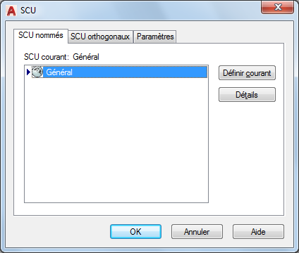

La boîte de dialogue SCU comporte les onglets suivants :
Répertorie les définitions de SCU et définit le SCU courant.
Affiche le nom du SCU courant. Si le SCU courant n'a pas été enregistré, il est répertorié comme Sans nom.
Affiche les SCU définis dans le dessin courant. Un pointeur indique le SCU courant.
S'il existe plusieurs fenêtres et plusieurs paramètres de SCU non nommés, la liste comprend uniquement les SCU non nommés de la fenêtre courante.
Général est toujours répertorié et ne peut être ni renommé, ni supprimé.
Si vous définissez d'autres SCU au cours de la session d'édition courante, une entrée précédente s'affiche. Vous pouvez revenir à ces SCU en sélectionnant plusieurs fois Précédent et Définir courant.
Pour ajouter un nom de SCU à cette liste, utilisez l'option Enregistrer de la commande SCU.
Rétablit le système de coordonnées sélectionné.
Vous pouvez aussi rétablir un système de coordonnées sélectionné en cliquant deux fois sur son nom dans la liste ou en cliquant dessus avec le bouton droit et en choisissant Définir courant.
Affiche la boîte de dialogue Détails sur le SCU, qui fournit des informations sur les coordonnées du SCU.
Vous pouvez aussi afficher les détails d'un système de coordonnées sélectionné en cliquant avec le bouton droit sur le nom et en choisissant Détails.
Renomme un SCU personnalisé. Vous ne pouvez par renommer le SCG.
Supprime un SCU personnalisé. Vous ne pouvez par supprimer le SCG.

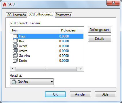

Remplace le SCU par l'un des SCU orthogonaux.
Répertorie les six systèmes de coordonnées orthogonaux définis dans le dessin courant. Ces six systèmes de coordonnées orthogonaux sont définis par rapport au SCU indiqué dans la liste Relatif à.
Vous pouvez définir la profondeur ou une nouvelle origine pour le SCU orthogonal sélectionné à l'aide de l'option Profondeur.
Affiche la boîte de dialogue Détails sur le SCU, qui fournit des informations sur les coordonnées du SCU. Vous pouvez aussi afficher les détails d'un SCU sélectionné en cliquant avec le bouton droit sur le nom et en choisissant Détails.
Désigne le système de coordonnées de base pour la définition des SCU orthogonaux. Par défaut, SCG est le système de coordonnées de base.
Quand vous modifiez la zone Relatif à, la position par défaut de l'origine du SCU orthogonal sélectionné est rétablie.
Si vous enregistrez un système de coordonnées orthogonal dans un dessin en tant que portion d'une configuration de fenêtre ou si vous sélectionnez pour l'option Relatif à une valeur autre que Général, le nom du système de coordonnées orthogonal devient Sans nom pour pouvoir être différencié du SCU orthogonal prédéfini.
Rétablit l'origine du système de coordonnées orthogonal sélectionné. L'origine reprend sa position par défaut (0,0,0) par rapport au système de coordonnées de base spécifié.
Indique la distance entre le plan XY du SCU orthogonal et un plan parallèle passant par l'origine du système de coordonnées de base. Dans la boîte de dialogue Profondeur du SCU orthogonal, entrez une valeur et choisissez le bouton Sélectionner une nouvelle origine pour utiliser le périphérique de pointage pour spécifier une nouvelle profondeur ou une nouvelle origine.

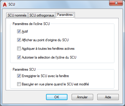

Affiche et modifie les paramètres de l'icône SCU et les paramètres de SCU enregistrés avec une fenêtre.
Spécifie les paramètres d'affichage de l'icône SCU pour la fenêtre courante.
Affiche l'icône SCU dans la fenêtre courante.
Affiche l'icône du SCU au niveau de l'origine du système de coordonnées courant dans la fenêtre courante. Si cette option est désactivée, ou que l'origine du système de coordonnées n'est pas visible dans la fenêtre, l'icône du SCU est affichée dans le coin inférieur gauche de la fenêtre.
Applique les paramètres de l'icône SCU à toutes les fenêtres actives du dessin courant.
Détermine si l'icône du SCU est mise en surbrillance lorsque le curseur passe dessus et si vous pouvez la sélectionner en cliquant dessus.
Spécifie le comportement du SCU lors de la mise à jour des paramètres SCU.
Enregistre le SCU avec la fenêtre (variable système UCSVP).
Si cette option est désactivée, la fenêtre reflète le SCU de la fenêtre courante (non disponible dans AutoCAD LT).
Rétablit la vue en plan en cas de modification du système de coordonnées de la fenêtre (variable système UCSFOLLOW)
