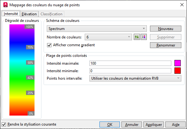

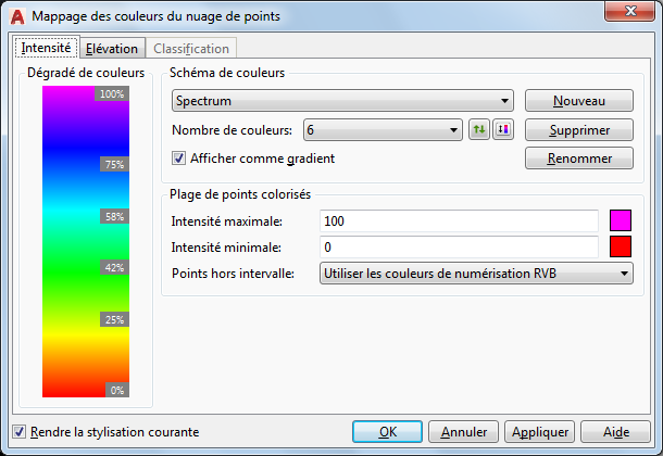

La colorisation des stylisations Intensité, Elévation et Classification est basée sur le schéma de couleurs affecté. Vous pouvez affecter différents schémas de couleurs à chaque stylisation.
Cliquez sur
pour choisir l'un des schémas de couleurs suivants. Spectre est la valeur par défaut.

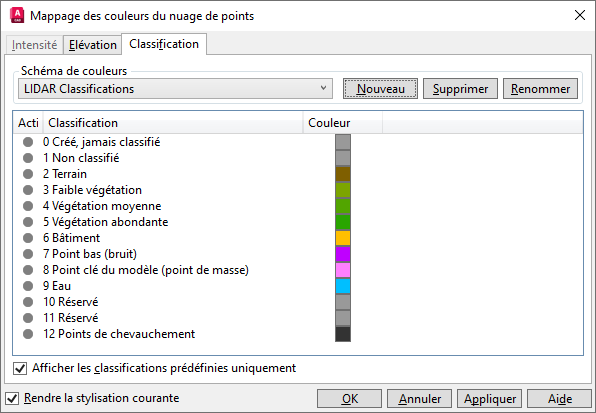

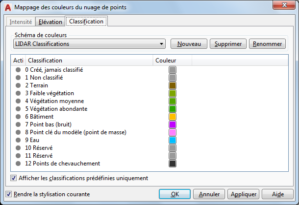

Pour les stylisations d'intensité et d'élévation, vous pouvez modifier la bande de couleurs ou les valeurs de dégradé d'un schéma de couleurs, puis modifier les valeurs de plage minimale/maximale auxquelles le dégradé de couleurs s'applique. Pour la stylisation de classification, vous pouvez affecter la couleur à afficher pour chaque catégorie de classification.
Personnalisation du schéma de couleurs des stylisations d'intensité et d'élévation
. Trouver
Personnalisation du schéma de couleurs de la stylisation de classification
. Trouver
