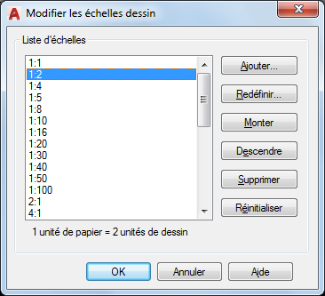

Gère la liste des échelles disponibles pour les fenêtres de présentation, la présentation des pages et le traçage.
MODIFLISTECHELLE (commande) Trouver
Les options suivantes s'affichent.
Affiche la liste des échelles actuellement définies. Affiche également des échelles temporaires qui sont importées au moment où des xréfs sont attachées. Si le nom d'une échelle est en double, mais que sa valeur est différente, un numéro est ajouté au nom.
Affiche la boîte de dialogue Ajouter une échelle.
Appuyez sur la touche Tab pour vous déplacer entre les champs de l'échelle en cours de modification.
Affiche la boîte de dialogue Modifier l'échelle.
Déplace l'échelle actuellement sélectionnée d'une position vers le haut dans la liste.
Déplace l'échelle actuellement sélectionnée d'une position vers le bas dans la liste.
Supprime l'échelle sélectionnée de la liste.
Supprime toutes les échelles personnalisées et inutilisées, et restaure la liste des échelles par défaut qui est définie dans la boîte de dialogue Liste d'échelles par défaut.
