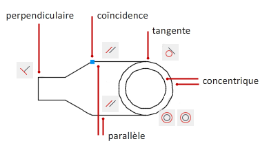

Vous pouvez appliquer des contraintes géométriques afin d'associer des objets géométriques 2D ou encore spécifier un angle ou un emplacement fixe.
Par exemple, vous pouvez spécifier qu'une ligne soit toujours perpendiculaire à une autre, qu'un arc et un cercle soient toujours concentriques ou qu'une ligne soit toujours tangente par rapport à un arc.

Lorsque vous appliquez une contrainte, l'ordre de sélection des deux objets concernés peut s'avérer important. Normalement, le second objet sélectionné s'ajuste sur le premier. Par exemple, lorsque vous appliquez une contrainte perpendiculaire, c'est le second objet que vous sélectionnez qui s'ajuste pour devenir perpendiculaire au premier.
Pour certaines contraintes, vous pouvez spécifier les points de contrainte sur les objets, au lieu de spécifier les objets eux-mêmes. Les points de contrainte situés sur des objets sont semblables aux accrochages aux objets, mais leurs emplacements se limitent aux extrémités, milieux, centres et points d'insertion. Par exemple, une contrainte de coïncidence peut limiter l'emplacement de l'extrémité d'une ligne à l'extrémité d'une autre ligne.
Le glyphe suivant apparaît sur un objet lorsque vous placez le curseur au-dessus de celui-ci. Dans ce cas, cela signifie que la contrainte suivante sera appliquée au niveau de l'extrémité gauche de la ligne horizontale.
Une fois les points contraints appliqués à un objet, vous pouvez afficher les marqueurs indiquant les points contraints. Pour cela, placez votre curseur sur l'icône de la contrainte.
Les icônes associées aux contraintes peuvent comporter de petites différences qui fournissent des informations sur la façon dont la contrainte a été appliquée.
