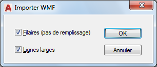

Détermine si les métafichiers doivent conserver leur largeur de ligne relative et s'ils doivent être importés en tant qu'objets filaires ou solides.
CHARGWMF (commande) Trouver
Les options suivantes s'affichent.
Importe des objets sous forme filaire. Si vous désactivez cette option, les objets sont importés sous forme pleine.
Conserve l'épaisseur relative des lignes et bordures. Si vous désactivez cette option, les lignes sont importées avec une largeur nulle.
