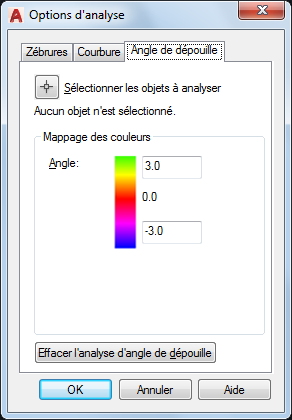

Modifie les paramètres d'affichage de l'analyse de dépouille des objets solides et des objets de surface.
OPTIONSANALYSE (commande) Trouver
Les options suivantes sont disponibles :
Vous invite à sélectionner les objets de surface à analyser. Une fois la sélection d'objets effectuée, appuyez sur Entrée pour retourner à la boîte de dialogue.
Associe le vert à l'angle de dépouille supérieur, le rouge à l'angle de dépouille moyen et le bleu à l'angle de dépouille inférieur.
Définit la valeur des angles de dépouille supérieur et inférieur. L'angle de dépouille est l'angle exprimé en degrés entre la normale de surface et le plan SCU.
Entrez une valeur pour l'angle maximal autorisé. Lorsque l'angle de l'objet atteint cette valeur, il s'affiche en vert. (Variable système VSADRAFTANGLEHIGH)
Affiche la valeur moyenne des angles supérieur et inférieur. Lorsque l'angle de l'objet atteint cette valeur, il s'affiche en rouge.
Entrez une valeur pour l'angle minimal autorisé. Lorsque l'angle de l'objet atteint cette valeur, il s'affiche en bleu. (Variable système VSADRAFTANGLELOW)
Supprime l'affichage de l'analyse des courbures de tous les objets dans le dessin courant.
