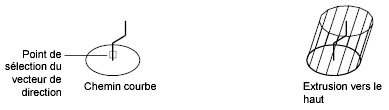

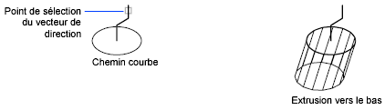

Spécifie une ligne ou une polyligne ouverte définissant la direction du balayage.
Seuls les premiers et derniers points sur une polyligne sont pris en compte ; les sommets intermédiaires sont ignorés. Le vecteur de direction indique la direction et la longueur de la forme à extruder. L'extrémité sélectionnée sur la polyligne ou sur la ligne détermine la direction d'extrusion. La courbe de la trajectoire initiale est dessinée avec des lignes larges pour vous aider à voir comment le vecteur de direction régit la construction d'un maillage à surface extrudée.
