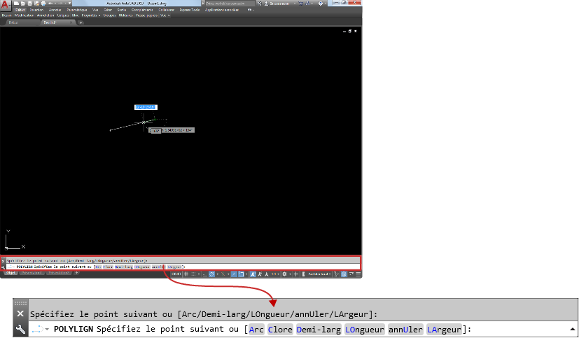

Une fenêtre de commande ancrée a la même largeur que la fenêtre de l'application. Elle s'affiche à un emplacement fixe au-dessus ou en dessous de la zone de dessin.
Vous pouvez désactiver l'ancrage d'une fenêtre de commande en cliquant deux fois sur celle-ci. Vous pouvez l'ancrer en faisant glisser le curseur vers le haut ou le bas de la zone de dessin.
La fenêtre de commande est ancrée par défaut pour les systèmes d'exploitation et thèmes Windows.

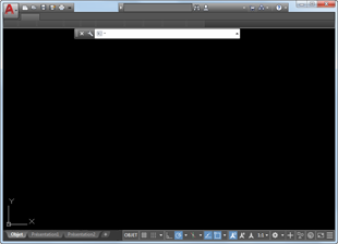

Si la fenêtre de commande n'est pas ancrée, elle est flottante.
Vous pouvez déplacer la fenêtre flottante à l'emplacement de votre choix sur l'écran et redimensionner sa largeur et sa hauteur et sa transparence.
Si vous déplacez ou redimensionnez la fenêtre de l'application, la fenêtre de commande conserve sa position relative.
Vous pouvez redimensionner la fenêtre de commande verticalement en faisant glisser la barre de fractionnement qui se trouve en haut ou en bas de la fenêtre. Redimensionnez la fenêtre horizontalement, faites glisser le bord droit ou gauche.
