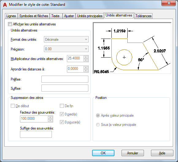

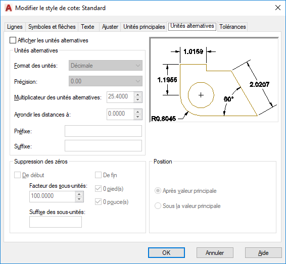

Spécifie l'affichage d'unités alternatives dans les mesures de cote, et définit leur format et leur précision.
COTSTYLE (commande) Trouver :
Les options suivantes s'affichent.
Ajoute au texte de cote des unités de mesure alternatives. Attribue la valeur 1 à la variable système DIMALT.
Affiche et définit le format des unités alternatives courantes pour tous les types de cote, à l'exception des cotes angulaires.
Définit le format des unités alternatives (variable système DIMALTU)
La taille relative des nombres des fractions empilées est basée sur la variable système DIMTFAC (les valeurs de tolérance utilisent cette variable système de la même façon).
Définit le nombre de décimales des unités alternatives (variable système DIMALTD)
Spécifie le multiplicateur utilisé comme facteur de conversion entre les unités principales et les unités alternatives. Par exemple, pour convertir des pouces en millimètres, entrez 25.4. Cette valeur n'a aucun effet sur les cotes angulaires et n'est pas appliquée à la valeur d'arrondi, ni aux valeurs de tolérance positives ou négatives (variable système DIMALTF)
Définit les règles d'arrondi des unités alternatives, pour tous les types de cote hormis les cotes angulaires. Si vous entrez la valeur 0.25, toutes les mesures alternatives sont arrondies à l'unité 0,25 la plus proche. Si vous entrez une valeur de 1.0, toutes les mesures de cote sont arrondies à l'entier le plus proche. Le nombre de chiffres après la virgule dépend de la valeur du paramètre Précision (variable système DIMALTRND)
Insère un préfixe dans le texte de cote alternatif. Vous pouvez entrer un texte ou utiliser des codes de contrôle pour afficher des symboles spéciaux. Par exemple, le code de contrôle %%c affiche le symbole diamètre (variable système DIMAPOST)
Pour plus d'informations, voir la section Codes de contrôle et caractères spéciaux.
Insère un suffixe dans le texte de cote alternatif. Vous pouvez entrer un texte ou utiliser des codes de contrôle pour afficher des symboles spéciaux. Par exemple, si vous entrez le texte cm , un texte de cote similaire à celui figurant dans l'illustration est utilisé. Lorsque vous entrez un suffixe, il remplace tous les suffixes par défaut (variable système DIMAPOST)
Gère la suppression des zéros de début et de fin, et des valeurs de pieds et de pouces nulles (variable système DIMALTZ)
Supprime les zéros de début de toutes les cotes décimales. Par exemple, 0.5000 devient .5000.
Définit le nombre de sous-unités d'une unité. Il permet de calculer la distance de cote dans une sous-unité lorsqu'elle est inférieure à une unité. Par exemple, entrez 100 si le suffixe est m et le suffixe de sous-unité doit s'afficher en cm.
Inclut un suffixe à la sous-unité de valeur de cote. Vous pouvez entrer un texte ou utiliser des codes de contrôle pour afficher des symboles spéciaux. Par exemple, entrez cm pour .96m pour voir s'afficher 96cm.
Supprime les zéros de fin de toutes les cotes décimales. Par exemple, 12.5000 devient 12.5 et 30.0000 devient 30.
Supprime la partie en pieds d'une cote exprimée en pieds et pouces si la distance est inférieure à 1 pied. Par exemple, 0'-6 1/2" devient 6 1/2".
Supprime la partie exprimée en pieds d'une cote en pieds et en pouces si la distance représente un nombre entier. Par exemple, 1'-0" devient 1'.
Gère la position des unités alternatives dans le texte de cote
Place les unités alternatives après les unités principales dans le texte de cote.
Place les unités alternatives au-dessous des unités principales dans le texte de cote.
Affiche les images de cotation d'exemple qui montrent les effets des changements que vous apportez aux paramètres de style de cote.
