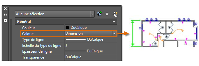

Les propriétés des objets contrôlent l'aspect et le comportement des objets. Elles permettent en outre d'organiser un dessin.
Chaque objet possède des propriétés générales telles que son calque, sa couleur, son type de ligne, son échelle de type de ligne, son épaisseur de ligne, sa transparence et son style de tracé. En outre, les objets disposent de propriétés spécifiques à leur type. Par exemple, les propriétés spéciales d'un cercle incluent son rayon et son aire.
Lorsque vous spécifiez les propriétés courantes d'un dessin, tous les objets nouvellement créés utilisent automatiquement ces paramètres. Par exemple, si vous définissez le calque courant sur Cotes, les objets que vous créez figureront sur le calque Cotes.
Vous pouvez définir les propriétés d'un objet dans le calque (DuCalque) ou les spécifier de manière explicite, indépendamment de leur calque.
