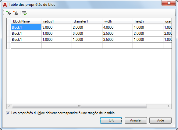

Vous pouvez définir et contrôler les valeurs des paramètres et propriétés au sein d'une définition de bloc dynamique à l'aide de la table des propriétés de bloc.
Dans la boîte de dialogue Table des propriétés de bloc, les en-têtes de colonne sont des paramètres et les lignes définissent les valeurs du jeu de propriétés. Une référence de bloc sélectionnée peut être définie sur les valeurs définies. Chaque définition de bloc peut posséder une table.
Une table peut comporter les paramètres et propriétés suivants :
Vous pouvez restreindre le jeu de propriétés des références de bloc aux valeurs définies dans chaque ligne. Vous pouvez également modifier les propriétés individuelles de la référence afin d'utiliser des valeurs différentes.
