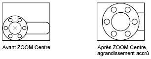

Affiche une vue définie par un centre et un facteur de grossissement ou une hauteur. Une petite valeur de hauteur augmente l'agrandissement. Une valeur élevée diminue l'agrandissement. Non disponible dans une projection en perspective.

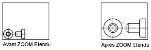

Effectue un zoom pour afficher l'étendue maximale de tous les objets.
L'étendue de chaque objet du modèle est calculée et utilisée pour déterminer la façon dont le modèle doit remplir la fenêtre.

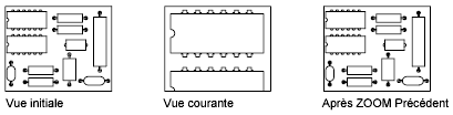

Effectue un zoom pour afficher la vue précédente. Vous pouvez restaurer jusqu'à 10 vues antérieures.

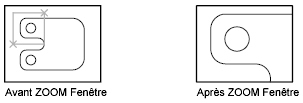

Effectue un zoom sur une zone définie par une fenêtre rectangulaire.
Avec le curseur, vous pouvez définir une zone du modèle pour remplir la totalité de la fenêtre.
