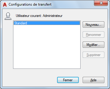

Crée, modifie et supprime des configurations de transfert.
ETRANSMIT (commande) Trouver
Les options suivantes s'affichent.
Répertorie les configurations de transfert.
Crée une configuration de transfert.
Renomme la configuration de transfert sélectionnée.
Affiche la boîte de dialogue Modifier la configuration de transfert, qui permet de spécifier les options relatives au module de transfert.
Supprime la configuration de transfert sélectionnée.
Dans le contexte d'un jeu de feuilles, ouvre une boîte de dialogue standard de sélection de fichiers, qui permet de rechercher un fichier de données de jeu de feuilles (DST). Affiche ensuite la boîte de dialogue Importer les configurations de transfert, qui permet de spécifier les configurations de transfert que vous souhaitez importer.
