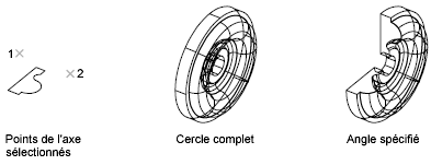

Spécifie le premier point sur l'axe de révolution. La direction positive de l'axe va du premier vers le deuxième point.
Définit l'extrémité de l'axe de la révolution.
Spécifie un décalage pour la révolution à partir du plan de l'objet ayant subi une révolution.
Faites glisser le curseur pour définir et afficher un aperçu de l'angle de départ de l'objet.
Spécifie la distance à laquelle l'objet sélectionné tourne autour de l'axe.
Un angle positif fait subir aux objets une révolution dans le sens trigonométrique. Un angle positif fait subir aux objets une révolution dans le sens des aiguilles d'une montre. Vous pouvez également faire glisser le curseur pour spécifier et afficher un aperçu de l'angle de révolution.

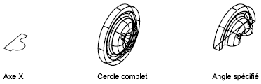

Définit l'axe X positif du SCU courant comme direction de l'axe positif.
Définit l'axe Y positif du SCU courant comme direction de l'axe positif.
Définit l'axe Z positif du SCU courant comme direction de l'axe positif.
