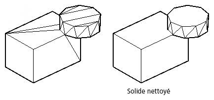

Eliminez les faces, arêtes et sommets superflus d'un solide 3D et vérifiez si le solide 3D est valide.
Vous pouvez éliminer les doublons d'arêtes ou de sommet qui partagent la même définition de surface ou de sommet. Cette opération fusionne les faces adjacentes et supprime toutes les arêtes redondantes, y compris les arêtes inusitées.
Les vrais objets solides 3D ont des propriétés, un volume et une masse que ne possèdent pas les objets créés avec une épaisseur ou des surfaces fermées. Vous pouvez vérifier si un objet est un solide 3D valide en regardant s'il est répertorié comme "Solide 3D" dans la palette Propriétés. Vous pouvez également utiliser la commande EDITSOLIDE pour vérifier si un objet solide est un solide 3D valide.
