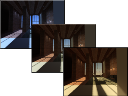

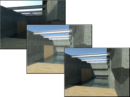

Les paramètres d'exposition et de balance des blancs permettent de contrôler la luminosité et la couleur de l'éclairage d'une image rendue finale.
L'exposition vous permet d'éclaircir ou d'assombrir une image rendue.
La balance des blancs permet de définir un éclairage plus chaud ou plus froid pour une image rendue. Un éclairage froid confère à l'image une teinte bleuâtre, tandis qu'un éclairage chaud lui donne des tons rouge-orangés.
