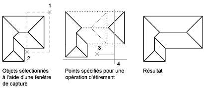

La commande ETIRER permet de déplacer les extrémités des objets dans la fenêtre de sélection de capture.
Pour étirer un objet, il suffit de désigner le point de base, puis un point de déplacement.
Utilisez les accrochages aux objets, les accrochages à la grille et les entrées de coordonnées relatives pour étirer les objets avec précision.
