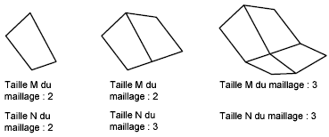

La densité de maillage contrôle le nombre de facettes dans les polygones ou polyfaces maillés. La densité est définie sous la forme d'une matrice de sommets M et N, comme une grille composée de colonnes et de lignes. M et N indiquent respectivement la colonne et la ligne sur lesquelles se trouve un sommet donné.

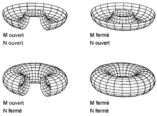

Les maillages peuvent être ouverts ou fermés, Si les arêtes de début et de fin du maillage ne se touchent pas, un maillage est ouvert dans une direction donnée, comme indiqué dans les illustrations suivantes.

Lorsque vous créez le maillage, vous spécifiez la taille du maillage dans les directions M et N. Le nombre total de sommets que vous spécifiez pour le maillage est égal au produit des valeurs M et N.
Vous pouvez fermer ces maillages à l'aide de la commande PEDIT.

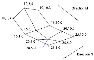

Grâce à la commande 3DMAILLE, vous avez la possibilité de construire des maillages irréguliers.
Dans cet exemple, vous pouvez entrer sur la ligne de commande les coordonnées des différents sommets afin de créer le maillage représenté dans l'illustration.
Commande : 3dmaille
Taille M du maillage : 4
Taille N du maillage : 3
Sommet (0, 0) : 10, 1, 3
Sommet (0, 1): 10, 5, 5
Sommet (0, 2): 10,10, 3
Sommet (1, 0): 15,1, 0
Sommet (1, 1): 15, 5, 0
Sommet (1, 2): 15,10, 0
Vertex (2, 0) : 20, 1, 0
Sommet (2, 1): 20, 5, -1
Sommet (2, 2) : 20, 10 , 0
Sommet (3, 0) : 25, 1, 0
Sommet (3, 1): 25, 5, 0
Sommet (3, 2): 25,10, 0
