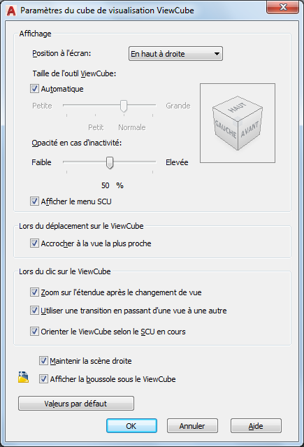

NAVVCUBE (commande) Trouver
Les options suivantes s'affichent.
Identifie dans quel coin d'une fenêtre le cube de visualisation ViewCube est affiché.
NAVVCUBELOCATION (variable système)
Définit la taille du cube de visualisation ViewCube.
NAVVCUBESIZE (variable système)
Sélectionnez Automatique pour que la taille de l'outil ViewCube s'ajuste par rapport à la taille courante de la fenêtre active, au facteur de zoom de la présentation active ou à la fenêtre du dessin.
Détermine l'opacité du cube de visualisation ViewCube lorsqu'il est inactif.
NAVVCUBEOPACITY (variable système)
Affiche un aperçu en temps réel du cube de visualisation ViewCube basé sur les paramètres courants.
Indique si le menu déroulant SCU doit s'afficher sous le cube de visualisation ViewCube.
Indique si la vue courante est ajustée à la vue prédéfinie la plus proche lors du changement de vue lorsque vous faites glisser le cube de visualisation ViewCube.
Indique si le modèle est contraint à s'adapter à la fenêtre courante après un changement de vue.
Indique si des transitions de vue continues sont utilisées lors du passage d'une vue à une autre.
Détermine si le cube de visualisation ViewCube reflète le SCU ou le SCG courant.
NAVVCUBEORIENT (variable système)
Indique si le point de vue du modèle peut être renversé ou non.
Indique si la boussole doit s'afficher ou non sous l'outil ViewCube. La direction du nord indiquée sur la boussole correspond à la valeur définie par la variable système NORTHDIRECTION.
Applique les paramètres par défaut à l'outil ViewCube.
