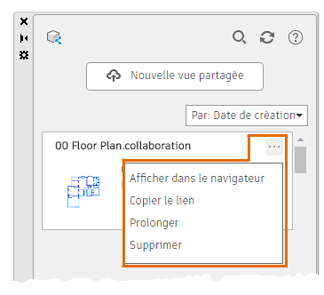

Liste des vues partagées
Chaque vue partagée affiche une image miniature et des informations de base.
Ordre de tri
Affiche les vues partagées dans l'ordre spécifié : date de création, titre ou date d'expiration.
Elément de la vue partagée développée
Lorsque vous cliquez sur l'image miniature dans la liste des vues partagées, elle se développe pour proposer des options permettant d'ajouter un commentaire, de répondre à un commentaire ou de marquer un commentaire comme résolu. Si vous cliquez sur l'image miniature lorsqu'elle est développée, votre navigateur s'ouvre et la vue partagée s'affiche dans la visionneuse Autodesk. En cliquant sur Retour, vous revenez à la vue sous forme de liste.
  • Toutes les réponses sont affichées dans l'ordre dans lequel elles ont été reçues, sans mise en retrait des réponses apportées aux réponses.
  • Après la résolution, l'ensemble des commentaires associés est masqué. Des cases à cocher pour Résoudre et Afficher les éléments résolus permettent de contrôler l'affichage des commentaires.
  • D'autres actions sont disponibles dans le menu (...) sur chaque vue partagée de la liste.
Plus (...)
Gestion de vos vues partagées à partir du menu Plus.
Afficher dans le navigateur
Ouvre votre navigateur et affiche la vue enregistrée dans la visionneuse Autodesk gratuite.
Copier le lien
Copie le lien de la vue dans votre compte Autodesk Account Web et mobile vers le Presse-papiers de Windows. Vous pouvez coller ce lien dans un e-mail ou un autre point d'accès qui accepte les hyperliens pour permettre à vos clients et collègues d'ouvrir la vue partagée dans leur navigateur.
Aller plus loin
Ajoute 30 jours à la date actuelle avant que la vue partagée ne soit automatiquement supprimée de votre compte Autodesk Account Web et mobile.
Supprimer
Supprime la vue partagée de votre compte Autodesk Account Web et mobile à tout moment.
