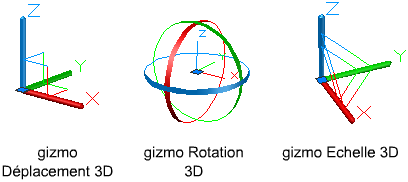

Les gizmos 3D vous permettent de déplacer, faire pivoter ou redimensionner un jeu d'objets selon un axe ou un plan 3D.
Il existe trois types de gizmos :

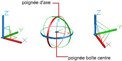

Par défaut, le gizmo est initialement placé au centre du jeu de sélection. Toutefois, vous pouvez le repositionner n'importe où dans l'espace 3D. La boîte centrale (ou poignée de base) du gizmo détermine le point de base de la modification. Ce comportement revient à modifier temporairement la position du SCU pour le déplacement ou la rotation des objets sélectionnés. Les poignées d'axe du gizmo contraignent le mouvement ou la rotation selon un axe ou un plan.
