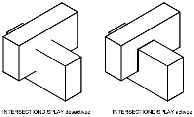

La variable système INTERSECTIONDISPLAY détermine l'affichage des intersections des solides et surfaces 3D lorsque le style visuel est défini sur Filaire 2D.
