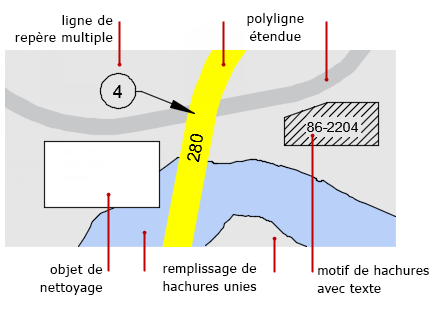

Vous pouvez gérer les objets qui se chevauchent sur une zone donnée (par exemple, objets avec lignes épaisses, polylignes épaisses, hachures et remplissages, annotations et images). Par exemple, la carte suivante comporte différents types d'objets qui se chevauchent. Bien entendu, l'ordre dans lequel ces objets sont affichés et tracés est important.
En général, vous souhaiterez afficher et tracer des objets d'annotation au premier plan d'autres objets, avec les remplissages et les hachures en arrière-plan. Les objets de nettoyage visent à fournir une zone vide en vue d'ajouter du texte sans modifier les objets situés en dessous.
