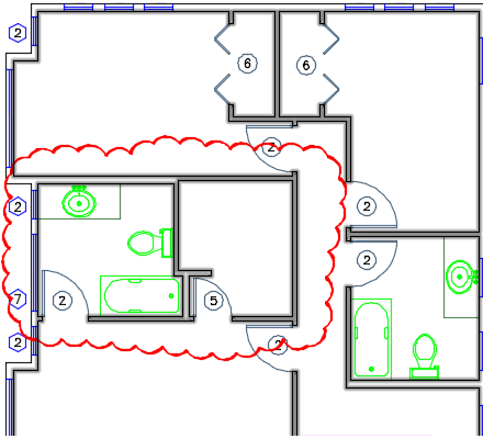

Les nuages de révision sont des polylignes constituées d'arcs séquentiels. Ils attirent l'attention sur des parties d'un dessin.
Un nuage de révision est une polyligne d'arcs séquentiels qui constituent un objet en forme de nuage. Si vous révisez ou annotez des dessins, la fonction NUAGEREV vous permettra d'améliorer votre productivité en mettant en évidence vos modifications.
Les nuages de révision offrent des options spécifiques pour les poignées en fonction de leur emplacement et de la valeur de la variable système REVCLOUDGRIPS.
Lorsque la variable système REVCLOUDGRIPS est désactivée, vous pouvez utiliser les poignées pour modifier les longueurs et cordes d'arcs individuels dans un nuage de révision. Dans le cas contraire, les poignées proposent des options permettant d'ajouter ou de supprimer un sommet, ou d'étirer le nuage de révision ou son sommet.
