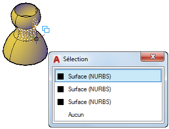

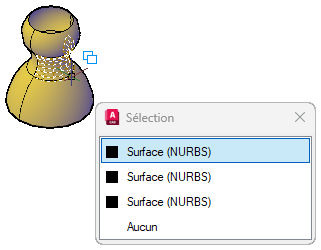

Pour rechercher des sous-objets masqués, vous pouvez activer la zone de liste Cycle de sélection dans l'onglet du même nom de la boîte de dialogue Paramètres de dessin. Vous pouvez ensuite sélectionner un sous-objet en le sélectionnant dans une liste.
