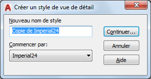

Crée un style de vue de détail à partir d'un style existant.
STYLVUEDETAIL (commande) Trouver :
Les options suivantes s'affichent.
Attribue un nom au nouveau style de vue de détail. Par défaut, le nom du nouveau style correspond au nom de style Commencer par, précédé par "Copie de".
Indique un style de vue de détail existant dont les paramètres constituent le paramétrage par défaut du nouveau style.
Affiche la boîte de dialogue Nouveau style de vue de détail, dans laquelle vous pouvez définir les propriétés du nouveau style de vue de détail.
