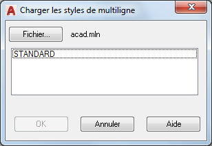

Charge un style de multiligne depuis un fichier MLN.
MLSTYLE (commande) Trouver: charger
Le nom de fichier par défaut est acad.mln. Si acad.mln n'existe pas, ou s'il est introuvable, cliquez sur Fichier pour indiquer un autre fichier ou un autre emplacement.
Les options suivantes s'affichent.
Affiche une boîte de dialogue standard de sélection de fichiers, qui permet de charger et de sélectionner un autre fichier bibliothèque de multilignes.
Affiche la liste des styles de multilignes disponibles dans le fichier bibliothèque de multilignes courant.
