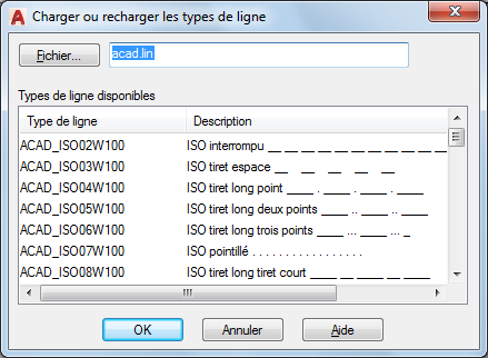

Charge un type de ligne dont la définition existe dans un fichier bibliothèque de types de ligne (LIN).
TYPELIGNE (commande) Trouver: charger
Les options suivantes s'affichent.
Affiche la boîte de dialogue Sélectionner un fichier type de ligne, qui vous permet de sélectionner un autre fichier LIN.
Affiche le nom du fichier LIN courant. Vous pouvez entrer le nom d’un autre fichier LIN ou cliquer sur le bouton Fichier pour sélectionner un autre fichier dans la boîte de dialogue Sélectionner un fichier type de ligne.
Affiche les types de ligne pouvant être chargés. Pour sélectionner ou effacer tous les types de ligne à la fois, cliquez avec le bouton droit de la souris sur la liste et choisissez Tout sélectionner ou Tout effacer.
