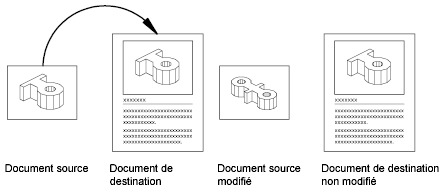

Un objet OLE incorporé est une copie des données provenant d'un autre document. Lorsque vous incorporez des objets, rien ne les lie au document source et les modifications apportées au document source n'ont aucune incidence sur les documents de destination. Incorporez les objets si vous voulez utiliser l'application qui les a créés à des fins de modification, mais que vous ne voulez pas que l'objet OLE soit mis à jour lors de l'édition des données dans le document source.

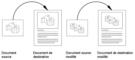

Un objet lié est une référence à des données d'un autre document. Liez des objets lorsque vous voulez utiliser les mêmes données dans plusieurs documents. Ainsi, pour modifier les données sources, vous n'aurez à mettre à jour que les liaisons afin de modifier le document contenant les objets OLE. Il est également possible de mettre les liaisons à jour de façon automatique.
Lorsque vous liez un dessin, il est indispensable que le document lié et l'application source soient toujours accessibles. Si vous les renommez ou les déplacez, il se peut que vous deviez rétablir la liaison.
