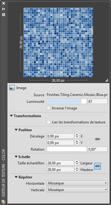

Modifie les propriétés d'images ou de textures procédurales.
OUVRIREDITMAT (commande) Trouver :
Les paramètres de texture contrôlent de nombreux aspects des textures appliquées aux matériaux, y compris la position, l'échelle, la taille et la répétition. Certains paramètres sont communs à plusieurs textures. D'autres sont spécifiques à un type de texture.
